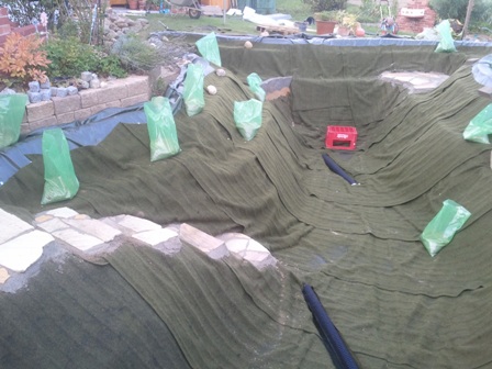

Ich hab es so gemacht: Den VM-Streifen in einen Stück durch die gesamte Teichbreite mal vorab ausgelegt und mit Säcken positioniert. Danach ein Ende zurückgezogen so dass die Unterseite nach oben schaut. (20cm Klebeband auf die kahle Stelle der VM aufkleben, andrücken, weitere 20cm aufrollen, schräg hochhalten und mit der Schere abschneiden, den Abschnitt andrücken, fertig. braucht gar nicht genau sein) Mit einer feinen Schere oder mit dem Cutter kannst du dann das Deckband (relativ) leicht am Eck anheben und dann abziehen. Auf die Breite der Verbundmatte hab ich je drei Streifen Klebeband angebracht, das reicht vollkommen. Nach dem entfernen des Deckbandes Verbundmatte positionieren und andrücken, fertig. Du fängst am besten am Boden an, danach ist der weitere Verlauf vorgegeben und es verrutscht nichts mehr, dann Stückchenweise die Schräge nach oben arbeiten 3 Streifen, Deckband abziehen, andrücken, wieder 3 Streifen...
Den nächsten Streifen Verbundmatte leicht mit der vorhergehenden überlappen (siehe Foto)
Ich habe diese ganze Arbeit völlig alleine gemacht. Mein Teich ist allerdings auch nicht groß ;)
Ich gebe dir aber einen Rat, bitte lass die Verbundmatte über den Uferwall stehen und schneide sie erst nach dem Vermörteln ab, dadurch kannst du sie oben wunderbar beschweren und es kann während der Vermörtelung nichts abrutschen. Der Abschnitt ist vernachlässigbar, du sparst dir aber eine Menge Ärger, besonders wenn die erste Stufe so schmal ist wie bei mir.
