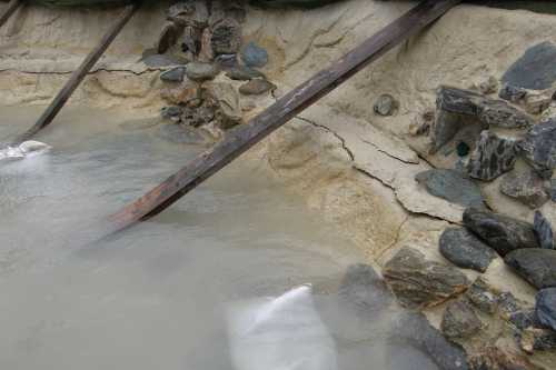

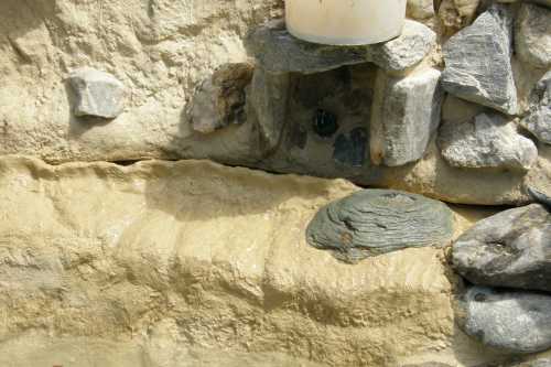

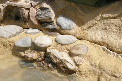

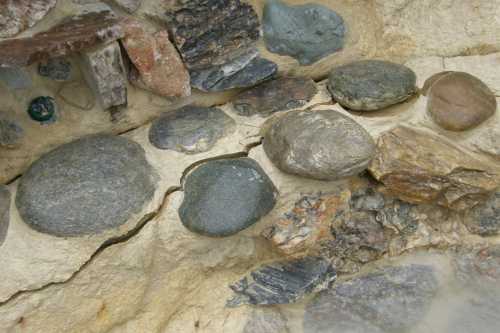

Becker antwortete auf Aw: Risse in der Vermörtelung
Hallo Birdy!
Haben aufgrund von mehreren Gründen auch schon Erfahrungen mit Rissen gemacht:
1. Zu starke Sonneneinstrahlung bei frisch vermörtelter VM. Dadurch hat der Beton zu wenig Zeit abzubinden, Wasserverlust durch die Sonne und Wind zu groß. Dadurch Risse.
Lösung: Abdecken mit Folie.
2. unachtsames Gehen auf Terrassen in der Nähe von frisch vermörtelter VM. klar, dass das nicht so gut ist.
Lösung: Schweben.
3. bei uns vorrangig das Problem: Grundwasser und sintflutartige Regenfälle. Dadurch sickert bei uns unter die grüne Folie von NG so viel Wasser, dass es den gesamten betonierten Bereich wie ein Schiff anhebt und überall wo der Beton auf Widerstand stößt reißt er, dass es nur so eine Freude ist. Gott sei Dank - und das kann ich nur jedem dringed empfehlen, der sich beim Ausheben der Grube nicht ganz sicher ist, ob er Grundwasser hat, oder nicht - haben wir auf das Vlies 900 an die tiefste Stelle einen 2cm dicken Elektrikerschlauch(grau und flexibel) gelegt. Dadurch können wir zumindest das Wasser unter der Folie heraussaugen. Haben dies bis vor kurzem mit einem normalen Nasssauger gemacht. der hatte allerdings zu wenig Leistung. Unser neuer Freund heißt nun Pondovac 4, der bei uns noch Wasser mit einem Höhenunterschied von ca. 2m und einer Schlauchlänge von 10m saugt!
Lösung: Möglichst viel Wasser im schon betonierten Teich stehen lassen und Wasser unter der Folie raus pumpen.
Natürlich sind Risse ärgerlich, aber die Funktion ist dadurch nicht beeinträchtigt! Wenn man aus optischen Gründen Risse beseitigen möchte, dann würde ich das so machen, wie Du es schon beschrieben hast. So hab ich das auch schon gemacht! Wenn die Farbe die gleiche ist solltest Du auch kaum einen Unterschied bemerken.
Im Eisbereich kann es natürlich sein, dass die eine oder andere Stelle wieder reißt. Tja...
Unter dem Eisbereich, kann eigentlich nicht viel passieren!
und weil es so viel Spaß gemacht hat meine Risse wieder zu reparieren hier ein paar Fotos zum genießen!
Liebe Grüße!
B.
