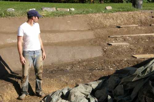

Bezüglich Lehmboden: wir haben die Löcher mit Lehm ausgestopft und da wir die Hänge recht steil machen mussten und wir nicht wollten, dass hier was abrutscht haben wir ein stück folie drüber gelegt - vorher etwas anfeuchten und mit einem Holzbalken festgekloft. dadurch wird alles super glatt und bleibt nicht am Holz kleben!
macht zwar ziemlich arbeit, aber das Ergebnis wird gut!
