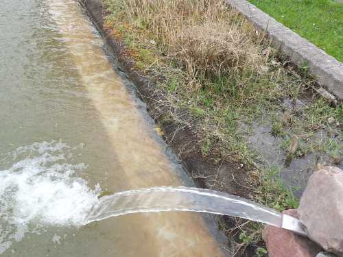

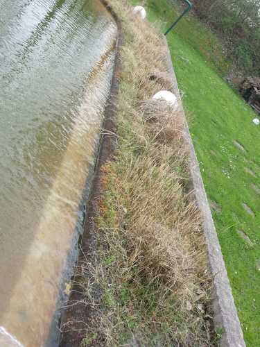

Zwei Dinge fallen mir dazu ein:
1. Die Fläche der Sumpfzone ist relativ groß. Die Vegetation recht dicht, d.h. viel oberfläche und das heißt viel Verdunstung. Irgendwo muss das Wasser kommen - in dem Fall aus dem Teich.
2. Sehe ich beim oberen der beiden Bilder vor der Steinbegrenzung zum Rasen die Folie etwas hochstehen? oder ist das etwas anderes?
Wenn das die Folie ist würde ich sie deutlich höher stellen, den so wird sie schnell überwuchert und dann geht die Sperre verloren.
Wenn sie es nicht ist würde mich interessieren wo sie ist. Hinter der Steinbegrenzung,???
Gruß!
B.
Gruß!
B.

Hallo Tantor!
Mit Manipulieren der Ufermatte meinst Du wahrscheinlich die Saugwirkung so zu unterbinden, dass Dir der Teich nicht "leergesaugt" wird.
Das Problem aus meiner Sicht ist nur, dass die Ufermatte ja genau das tun soll. Denn wenn es Dir gelingen sollte - und das bezweifle ich - die 20m Ufermatte zur Sumpfzone abzudichten, hast Du Dir selber das nächste Problem geschaffen: Nämlich eine Trockenzone, die Du dann regelmäßig giesen müsstest.
Eine große Fläche Sumpfzone bedeutet auch eine große Oberfläche wo Wasser zusätzlich verdunstet. Noch stärker ist der Effekt bei dichtem Bewuchs. Wenn es da längere Zeit nicht ausreichend Regen gibt, muss nachgefüllt werden.
Also ich würde folgendes tun:
1. Nachfüllen und messen, ob und wie stark das Wasser absinkt.
(Messen würde ich nur bei länger ausgeschalteter Pumpe. Wenn Dein Teich bei ausgeschalteter Pumpe maximal gefüllt ist und man dann die Pumpe aktiviert senkt sich der Wasserspiegel im FG ab. Wenn der Überlauf nun im Schwimmteich liegt, verliert man genau diese Wassermenge. den Effekt sieht man logischerweise erst, wenn die Pumpe wieder aus ist und sich der Wasserspiegel zw FG und ST angeglichen hat.)
2. Stell ein paar aktuelle Fotos rein - speziell von der Ufermatte und der Saugsperren und sonstigen Anschlussstellen zum Garten. Vielleicht erkennt man dann ja was.
lg
Becker
lg
Becker
