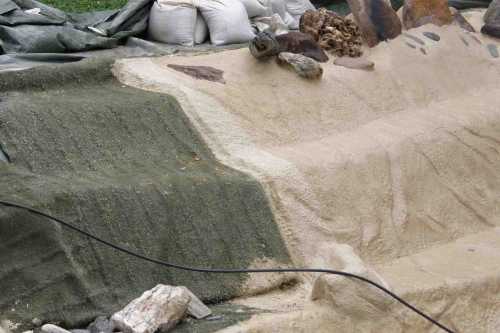

das mit dem Kalk kann ich auch bestätigen! wir haben bei unserem Teich sehr hohe Schichtdicken von mind 3-5cm(und mehr) Beton im gesamten Teich verwendet - aus Stabilitätsgründen. Weniger geht sicherlich auch, aber ich wollte diesbezüglich keine Experimente machen. Ein 2tes Mal darüber betonieren ist ja nicht wirklich realistisch. Der Vorteil war allerdings, dass wir alle Innenflächen nach dem vollständigen Aushärten komplett abgekärchert haben, ohne dem Beton zu schaden. Was da an Kalk von den Oberflächen runter geht ist schon unglaublich. Auch die Farbe des Mörtels ist danach erst richtig sichtbar geworden.
Hier am Foto sieht man den Unterschied: links ist noch ein kleiner Streifen ohne Abkärchern.
Danach ist allerdings kein Kalk mehr auf den Oberflächen entstanden. Nur auf der Wasseroberfläche sind Kalkausflockungen geschwommen.
Ich wäre auch mit dem Einsatz der Pumpen in dieser Phase sehr vorsichtig, da sich die sehr rasch mit Kalk zusetzen und dann stillstehen. ich musste meine nach wenigen Tagen Betrieb schon zerlegen und reinigen.
der Ph-Wert stieg nach kurzer Zeit nach dem Befüllen extrem stark an, sodass sich das Wasser wie eine Seifenlauge anfühlte und sämtliches Getier das versehentlich reinfiel keine Chance hatte zu überleben.
Daher bitte auf KEINEN Fall zu früh Fische und dergleichen einsetzen! Das ist das sichere Todesurteil. Gleiches gilt auch für Pflanzen. Ich würde lebendes erst einsetzen, wenn der ph-Wert sich eindeutig normalisiert hat und man die ersten Lebewesen entdeckt, die sich sofort ansiedeln, sobald das Wasser passt. Die Natur ist immer noch der beste Indikator!
Also auf KEINEN Fall schnell schnell alles fertig machen wollen, das geht nach hinten los! Ich hab meinen Teich bis mitte Oktober 2012 fertig betoniert und danach gefüllt. Nach dem Winter ist das Wasser nun 1a und alle möglichen Tiere haben sich schon angesiedelt. Jetzt ist die Überlebenswahrscheinlichkeit sehr groß!
