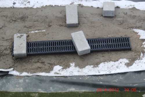

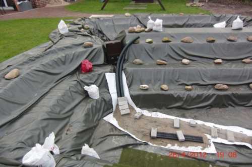

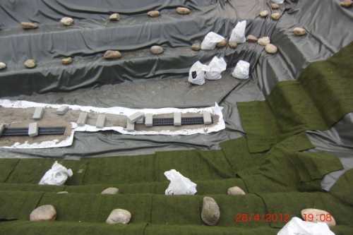

Hallo Günter,
ich befürchte Du wirst hier noch nicht viele Leute finden die die Sedimentfallen eingebaut haben, gibt es leider noch nicht so lange.
Hätte sie gerne auch vor 2 Jahren eingebaut aber da gab es die noch nicht.
Frag doch einfach mal deinen Teichberater der kann dir sicherlich helfen.

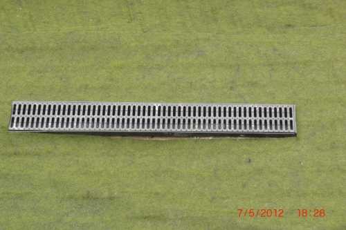

Ich habe diese Wasserablaufrinnen für die Hofeinfahrt genommen.
Diese habe ich wie folgt eingebaut.
Vlies900
Folie
Vlies900
Mörtelbett
Wasserrinne
Verbundmatte
und dann mit Mötel festbetoniert.
