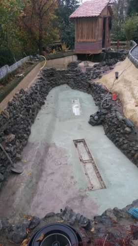

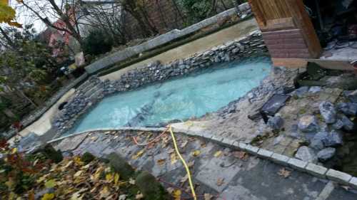

Guten Morgen,
vielen Dank für den Link, das Gleiche Phänomen zeigt sich bei mir auch (Blasen im Bereich der Sedimentfallen), bin jetzt einigermaßen beruhigt, dass sich das einstellt.
Gespült habe ich ihn, vermutlich aber zu wenig
. War wegen den anstehenden Nachtfrösten dann doch etwas im Zeitdruck.
Die Masse an Beton die ich im ST verarbeitet habe ist sicherlich auch maßgeblich daran beteiligt:
ca. 7m³ und ca. 11 to Natursteine
Hab mal zwei Bilder beigefügt
Dirk
Dirk
