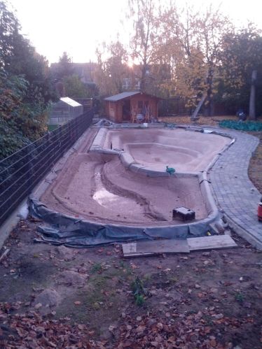

Hallo Frank,
ich habe mich lange damit Beschäftigt eine geeignete Firma zu finden , die uns das ganze ordentlich ausführt.
Nach langer suche und Zusicherung der Firma schon etliche Teiche ordentlich ausgeführt zu haben, habe ich mich dafür entscheiden das ganze Maschinell zu machen, auch wegen des Zeitdrucks.......
Leider ist das ganze schwer in die Hose gegangen! Trotz Absprachen und Hinweisen auf Kritische Punkte im Teich! Im Grunde ist es wohl genauso gelaufen wie bei euch, der gute Mann wollte die Säcke weghaben, und trotz Hinweise die ebenen Flächen zuerst mit Mörtel zu bedecken hat er erst die schrägen mit Mörtel besprüht...
Da ich relativ kleine Terrassen hatte ,hat natürlich die Schwerkraft eingesetzt, und die Folie hat sich gehoben. Als ich es gemerkt habe war es schon zu spät!!Ich habe auf die anderen Seiten hingewiesen, und er sagte er werde aufpassen......!Auch das hat er nicht eingehalten..........das Resultat war, die Folie ist im gesamten einen halben Meter abgerutscht! Wir haben sie dann mit 4 Mann zurückgezogen und mit Säcken beschwert! Wie das nachher ausgesehen hat kann sich sicher jeder vorstellen! Die Oberfläche sollte "Kellengglatt" sein, auch hier gingen unsere Vorstellungen weit auseinander! Alles in allem war das nix! Es wird uns sehr viel Arbeit und Geld kosten diesen Pfusch hoffentlich wieder hinzubiegen!
Ich kann nur jedem Raten der den Mörtel Maschinell einbringen möchte genau hinzuschauen , mit wem er sich einlässt!!

Hallo Momi43
Erzähl was passiert ist ?
Bei uns hat es in Summe gut funktioniert, nur am Anfang war einmal die Folie in ins rutschen gekommen da wir am Anfang alle Sandsäcke aus dem Teich genommen hatten. Nachdem wir dann die Oberste Stufe wieder belastet haben ging es.
Habe dann im Nachgang noch die obere Kante begradigt und dann die Ufermatte ausgelegt.
