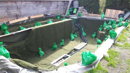

Also ich habe die spülleitungen einfach neben dem Sammler hochgeführt. Dann braucht man nicht irgendwie in den Schacht und kommt auch gut dazu.
Eis ist kein Problem, wie salamander schreibt friert es ja innen und außen
Beim Mörteln habe ich auch oben angefangen, da es einfacher ist das Material von oben nach unten zu verarbeiten.
Außerdem versaut man den Boden dann nicht, wenn von oben was runter fällt da er ja erst noch dran kommt
Schönes gelingen

mörteln könnt ihr eigentlich wie ihr wollt, aber ich würde trotzdem erst die Seiten und zum Schluß den Boden mörteln.
Sollte es nämlich zwischendurch Regnen läuft euch sonst das Wasser von den Seiten zwischen Mörtel und Folie und dann dauert es sehr lange bis das wieder trocken ist.
Die Spülleitungen würde ich ca 10 cm unterm Wasserspiegel mit Wandscheiben in die ZST führen. Notfalls 90°Winkel verarbeiten. So kann mann den Schlauch zum Spülen einfach in der ZST anschließen. Einfach Deckel von ZST aufmachen Schlauch anschließen fertig.
Wegen Frost braucht man sich da keine Gedanken machen, da wenn es einfriert, friert es von innen und außen gleichzeitig ein. Da passiert nix.

Hallo liebe Teichbauer und -innen!
Nachdem wir Mitte März unseren (Mini-)Teich ausgehoben haben und etliche Tage mit den Vorarbeiten verbracht haben (Grube mit Beton sichern, Mauerungen, Vlies, Folie...) ist nun die Verbundmatte beinah fertig eingebaut. Dabei haben uns die vielen Forenbeiträge geholfen manche Frage zu beantworten. Nun stehen wir allerdings an und finden keine Antwort, deshalb stellen wir unsere Fragen hier.
In den Beschreibungen und Beiträgen wird überall davon geschrieben, die Verbundmatte von oben nach unten zu vermörteln. Wir haben uns gefragt, warum das nicht umgekehrt gemacht wird. So könnte man immer, wenn die Folie nicht ganz anliegt, von oben noch Material nachziehen. Das geht ja nicht mehr, wenn oben schon vermörtelt ist. Oder ist es sowieso eher so, dass die Folie beim Mörteln eher nach unten sackt und deshalb unten genug da sein wird?
Zu den Spülleitungen haben wir auch eine Frage. Auf dem Bild seht ihr den Sammelschacht beim Durchbruch. Die Spülleitungen möchten wir gerne neben dem Schacht hochstehen lassen. Nicht bis zur Ober kante, damit wir im Winter keine Probleme mit dem Eis bekommen. Wir dachten an zwei stehend eingebaute Kanalrohre, in denen sich die Spülleitungen befinden. So kann der Schlauch angeschlossen werden ohne dass wir in den Sammelschacht müssen. Außerdem haben wir dadurch Flansche eingespart. Haltet ihr das für durchführbar oder übersehen wir dabei etwas?
Vielen Dank im Voraus!
