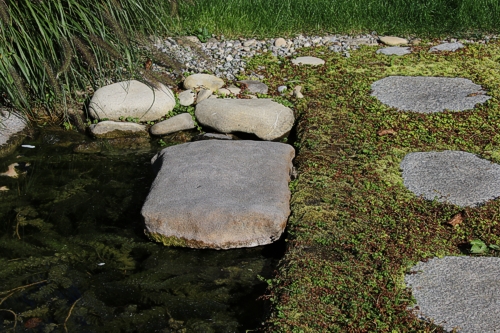

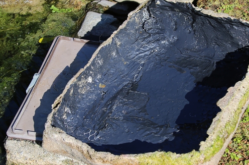

KaWa antwortete auf Saugsammler tarnen
Hallo Burkhard
Ich habe aus Gittergewebe (Kaninchendraht) einen "künstlichen Stein" geformt und mit Epoxidharz, Glasfasergewebe und am Schluss mit Sand beschichtet.
Ist vielleicht auch eine Idee.
