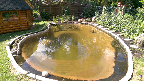

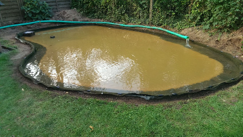

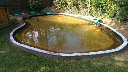

Hi,
ich habe meine Ufermatte über den Teichrandsystem , ca . 2 cm gelegt und dann oben drauf Rasenkanntensteine. Das ganze habe ich dann vermörtelt von aussen . Leider muss ich jetzt feststellen das die Ufermatte das Wasser über die Kante zieht, ja ich hätte es wissen sollen, grrr. Jetzt möchte ich die Matte am Rand der Steine abschneiden ( heraus ziehen geht ja nicht , klebt ja im Mörtel) um den Kappilareffekt zu unterbinden und dann mit einem Kleber wieder zusammen fügen damit die Matte am Rand hält. Glaubt ihr das wird reichen, funktionieren ?
Eigentlich ist doch dann beides getrennt durch den Kleber .
Der Wasserstand auf dem Bild hält sich so auf der Höhe aber ich würde ihn halt ganz gerne etwas anheben.
Gruß Pierre
