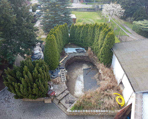

Hallo semperit,
Ja die vermörtelung wird mit der Zeit glitschig, dem kann mann aber entgegen wirken in dem man den Mörtel nach kurzer Abbindungszeit (je nach Witterung 15- 30 min) mit eienem Quast abpinselt. Dadurch entsteht eine feine Struktur die ein abrutschen verhindert.
Nadelbäume nadelm,:laugh: aber es gibt ja Skimmer.
Bei mir dauerte die Planungsphase 2 Wochen.
Bücher hatte ich keine, kann aber bestimmt nicht schaden. Zu empfehlen sind die Arbeitsmappen von NG, die Kosten der Mappen werden ja beim Kauf der Teichfolie zurück erstattet.

da ich ja leider hier in der Nähe niemanden gefunden habe, gehe ich es im Alleingang an.
Also geplant ist ein kleiner Schwimmteich mit FG der im Mein Grundstück gut integriert ( optisch und auch funktionell )
Vom Aufbau würde ich gern sicher bauen also ( Sicherungsfolie, Vlies 900, 1,0 Teichfolie Grün, Ufermatte ( am Ufer ) Verbundmatte/ Mörtel ( Restflächen )
mich plagen an Anfang schon ein paar Fragen die sicher hier beantwortet werden können.
- wird die Panzerung nach einiger Zeit auch glitschig ?
- Hat jemand Nadelbäume in der Teichnähe stehen und kann Erfahrungen mit der Reinigung mitteilen ?
- Welche Zeiten muss man für die Planung ( Planungshilfe ) mit NG einkalkulieren ?
- Habt ihr besondere Bücher die euch geholfen haben ?
Habe mal den Plan und ein Bild vom Istzustand angehangen.
Vg aus Hoppegarten ( bei Berlin )
