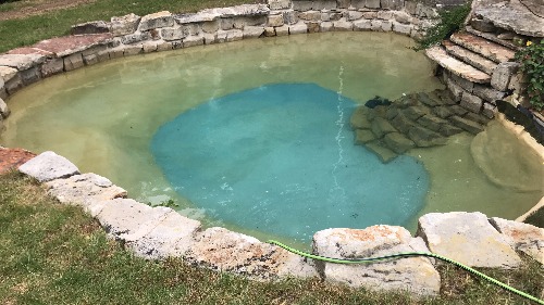

Vielen Dank für dein Feedback! Wir sind auch sehr zufrieden - jetzt muss nur noch das Wetter mitspielen.
Eine Sedimentfalle oder Bodenablauf haben wir nicht eingebaut. Den Teich haben wir von dem Vorbesitzer übernommen und wir haben diesen nur ein kleines Update verpasst.
Angesaugt wird das Wasser über eine Pumpe die direkt im Wasser liegt (12v Niederspannung) Davor ist ein grober Vorfilter.
Wir möchten nun das Wasser etwas stehen lassen und den Ph-Wert kontrollieren (aktuell bei ca. 8,5). Danach haben wir vor hinten rechts in der Ecke Pflanzen (da lassen wir uns noch beraten) einzusetzen.

Wo saugst du eigentlich das Wasser im Teich hab? Ich habe auf deinem Bild weder Sedimentfallen noch Bodenabläufe gesehen.

ich würde den Filter gleich in Betrieb nehmen. die feinen blauen Schäume filtern dir auch noch Restkalk heraus. Die Pumpe sollte von Frühjahr bis Herbst rund um die Uhr laufen.
Übrigens, der Teich ist sehr schön geworden.

lass den Mörtel rauh!
Der wird mit der Zeit vom Biofilm von alleine glatt, du bist dann froh wenn er etwas rauh ist.

Für heute Abend hat der Regen den Rest erledigt
Nach ca. 3 Tagen soll die Schicht belastbar sein... ich habe trotzdem ein paar Bedenken ob die Panzerung es tatsächlich aushält.
Wir haben auf den Terrassen 5-6cm und an den Seiten 2-3cm.
Wie ist Eure Meinung zum Abschleifen bzw. Entgraten der Panzerung?
Im Moment finden wir diese recht rau.
