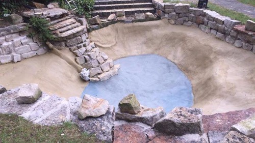

Roadrunner antwortete auf 1. Tag nach dem vermörteln
Schöne Arbeit!
Wenn der Mörtel nicht mehr weggespült wird, wenn das Wasser drüber fliest kannst du schon befeuchten.
Heute ist ja sehr schönes Wetter angesagt. Das heisst immer schön feucht halten.
Du kannst, wenn du hast Folie drüber legen, damit das Wasser nicht verdunstet.
Ansonsten wie schon erwähnt schön feucht halten. Mit dem Wasserschlauch besprühen.
Da wirst du, so wie bei uns die Sonne scheint, ununterbrochen sprühen können.
Einen schönen Tag noch und viel Freude mit deinemTeich.
