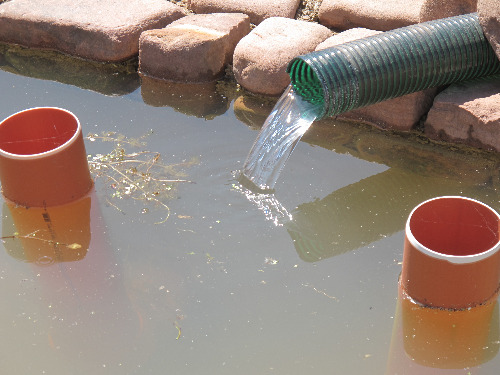

HeikoG antwortete auf wann kann ich Wasser einlassen?
Ich habe nach etwa 4 Wochen Spülen und Abpumpen Wasser eingelassen. Zuerst im FG, um die Pflanzen zu setzen (mit der von Roland angewendeten Methode - Rohr aufgesteckt).

Erst mehrmals abspritzen und die Kalkbrühe abpumpen. Wenn du den FG vorab füllen willst solltes du einen 87° Bogen auf das 110 Rohr der ZST im FG aufstecken und noch ein Standrohr aufstecken. Die Zugschieber sind nämlich nicht unbedingt 100% dicht.
