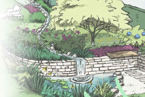

Hallo Herbert,
sieht gut aus auf deiner Skizze!
Ich würde aber eine Edelstahl - Einlaufrinne mit Tropfnase in die obere Steinreihe einsetzen. Die Rinne könnte 15 - 20 cm überstehen. So dass das Wasser bei Wind nicht gegen die Mauer spritzt, die Tropfnase soll verhindern das unter der Rinne Wasser in Richtung Mauer zurück laufen kann.
Die Breite der Rinne richtet sich nach der Wassermenge, zu beachten wäre auch das ein Wasserfall mit 50 cm Fallhöhe recht laut werden kann.
Die Folie würde sich recht gut und einfach mit K3 Kleber an der Rinne ankleben lassen.

Hallo Liebe Community Mitstreiter,
ich möchte heuer noch meinen Garten aufmotzen. Dieser ist in einer leichten Hanglange. Die Hanglage wird durch eine Mauer mit ca. 50cm etwas begradigt und soll ein Bachlauf über diese Mauer dann in einen Teich geführt werden. Das soll dann in etwa so wie in folgendem Bild aussehen:
Den Bachlauf würde ich ausheben, dann Sand und Flies und am Schluss die Teichfolie bis zur Mauer. Meine Frage ist nun: Wie ist der korrekte Abschluss zwischen Folie (Bachlauf) und der Mauer? Ich würde beim Wasserfall eine Reihe Mauersteine auslassen, die Folie vom Bachlauf über die Mauer hochziehen und etwas darüberstehen lassen. He nach Optik wird die Folie dann mit einem/mehreren flachen Natursteinen oder einer Edelstahlabdeckung (verkehrtes U-Profil auf die Mauer) kaschiert.
