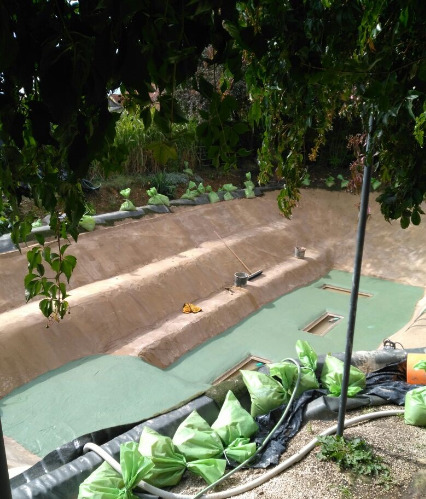

1. nach erster Schicht Dichtschlämme

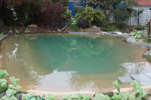

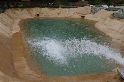

2. Teichbefüllung

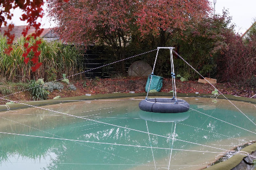

3. Leider konnten wir dieses Jahr nur 4 x im Neoprenanzug im 8 Grad kalten Wasser schwimmen, dann musste das Laubschutznetz drauf
4. Vorbereitung für das Netz
2. Teichbefüllung

herzlichen Dank für euer Feedback.
Schwimmbadfarbe wäre auch eine gute Idee gewesen, da wir aber schon die Dichtschlämme gekauft hatten, haben wir es jetzt damit versucht.
Anbei unsere Erfahrung.
1. Anstrich mit Dichtschlämme und Farbpigmenten, sehr dünne Schicht, hat sehr gut gehalten.
2. Anstrich mit Dichtschlämme und Farbpigmenten, dicke Schicht - ist abgeblättert, wir sind uns nicht ganz sicher ob es an der Dicke gelegen hat, oder daran, dass wir den frischen Anstrich nicht gegen Wind und Sonneneinstrahlung geschützt haben, wie es auf der Verpackung stand.
3. Anstich mit Haftgrund (in Dichtschlämme und Farbpigmente eingerührt) - sehr feste Konsistenz, ähnlich wie Haarwachs. Hat super funktioniert, sehr gutes Ergebnis, wir haben den frischen Anstrich direkt mit der Schutzfolie abgedeckt und erst wieder abgedeckt als wir den Teich ein paar Tage später befüllt haben.
