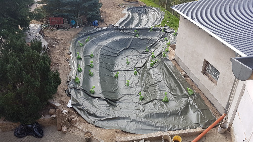

ab Montag soll das Wetter wieder besser sein :-) Da will ich endlich die Panzerung machen.
Material ist klar soweit bis auf die Zuschlagsstoffe.
Daher die erste Frage sollte mehr als Sand, Transszement, Farbpulver und Wasser in die Trommel ? ich lese von welchen die noch Fasern reingegeben haben. Nützt das was ?
Mein Aufbau ist wie folgt geplant
1. Verbundmatte einbauen
2. dünn Vorspritzen ( ohne Farbe ) und einarbeiten
3. am nächsten Tag in dicker Konsistenz die Beschichtung machen.
Vermörtelt soll bis oben ( +5 ) werden.
"0" ist der Wasserspiegel.
auf der im Randbereich ( oberhalb -20 ), der Sicherheitsstufe und am Boden überlege ich Gewebe 10x10 140g/m² einzubringen.
2. Frage wieviel Farbpulver habt ihr ca auf den m³ eingesetzt.
