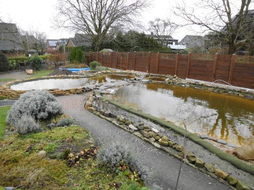

du hast mit Brunnenwasser gefüllt? meines sieht jetzt zwar auch etwas bräunlich aus aber....sind aber eher ablagerungen an der wand
MfG Daniel

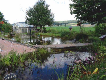

Hallo Monika,
danke für die Info. Habe mir deine Bilder angesehen - schöne Anlage-
Werde mir den Damm wahrscheinlich ähnlich gestalten.
Aber erst im neuen Jahr :laugh:
Hier ein Bild wie´s bei mir heute ausschaut.
Auch dir und den deinen einen guten Rutsch
micha

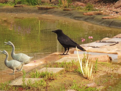

Hallo Micha,
die gleichen Fragen hatte ich mir auch einmal gestellt und bekam viele gute Tips im Forum. Wenn Du mein Profil aufrufst und meine Themen, findest Du die Beiträge dazu. Wenn es Dich interessiert, wie wir den Damm gestaltet haben, findest Du Fotos in meinem letzten Beitrag in " Schwimmteichbau in Thüringen". Es sieht alles noch sehr unnatürlich aus. Ist erst im Oktober fertig geworden. Aber ich denke, es wird mal ganz hübsch werden.
Ich wünsche Dir und Deiner Familie alles Gute fürs neue Jahr und halte uns hier auf dem Laufenden.
Gruß Monika
Gruß Monika
