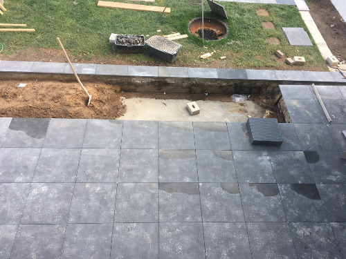

guck mal ganz oben ist ein aktuelles Bild
13 Apr. 2018 11:47 #26717
mikdoe antwortete auf Trittsteine im Folienteich
Mach bitte ein paar Bilder solange man es noch sieht!
13 Apr. 2018 11:30 #26716
von nala
nala antwortete auf Trittsteine im Folienteich
Ok prima, Danke für Eure Antworten.
12 Apr. 2018 19:10 #26715
von MuTiger
MuTiger antwortete auf Trittsteine im Folienteich
Hallo.
Ich habs genau so gemacht.... wie salamander geschrieben hat.
Alles funktioniert tip top...
Gutes gelingen..
Gutes gelingen..
11 Apr. 2018 17:46 #26713
salamander antwortete auf Trittsteine im Folienteich
unter die Folie kommt normalerweise Vlies 900. Im Bereich der Trittsteine würde ich aber Vlies 1200 verwenden, einmal unter der Folie und einmal zwischen Folie und Trittstein. Damit sollte die Folie ausreichend geschützt sein.

11 Apr. 2018 11:21 #26712
von nala
Trittsteine im Folienteich wurde erstellt von nala
Hallo Ihr Lieben,
ich brauche dringend ein paar Ideen zum Thema Trittsteine im Folien Teich. Aktueller Stand: Teichbereich ausgehoben und sandigen Untergrund geschaffen. Der Teich hat eine Größe von 8m länge und 1m breite.
in einem ca 40 cm tiefen Bereich ist ein Betonfundament gegossen, worauf jetzt nun die Teichfolie verlegt werden soll, darauf wiederum sind 3 Trittsteine aus Beton geplant. Meine Frage: Muss unter die Teichfolie noch ein Vlies? UND ! was lege ich unter die Betontrittsteine um die Teichfolie vor Rissen zu schützen? Wo vielleicht auch keine Weichmacher enthalten sind wegem Öko Klima. Ich dachte kurzfristig an solche Waschmaschinen Matten. Hat jemand eine bessere Idee?
