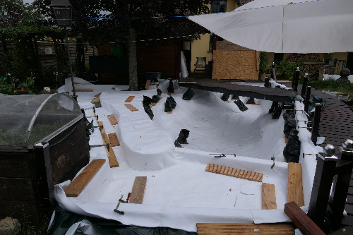

Wir haben heute nochmal Verbundmatte verlegt und werden morgen
wohl fertig werden damit.
Müssen die Saugleitungen eigentlich komplett mit Mörtel zugedeckt werden
bevor der Betonboden drauf kommt ?
Unser Plan ist, die Saugleitungen mit Verbundmatte zu überdecken und dann
kommt der Betonmischwagen neben den ST gefahren und giesst uns 5cm Fertigbeton C25/30 drauf, welches wir dann abziehen.
Könnte das so funktionieren ?
Den Rest verputze ich dann von Hand selber.

Moinmoin,
also ich war aüssert skeptisch was das legen des Fliesses betraf, aber......es ging so einfach, auf Maass schneiden, auf die letzte Bahn legen, 2 cm überlappen, Heissluft Fön auf 360°, Tapeten Roller in der anderen Hand, und flutsch war^s verschweisst.
Jede Rundung oder Ecke ist wunderbar zu gestalten.....
P.S. würde sich danach die Folie auch so supper verlegen lassen, wäre es ein reines Kinderspiel, aber ein bisschen Spannung & Action muss dabei sein
MfG. Claude

Zu den Klebepads:
Der Untergrund muss sauber und trocken sein (auch kein Kondensat).

Hallo CaroDi,
Wenn du benachbarte Vliesbahnen punktuell mit Heiluft (notfalls einem Feuerzeug) verbindest, entsteht eine in sich stabile "Schale". Die Bahnen halten sich dann gegenseitig in Position.
Beachte dazu bitte auch die Checklisten im Online-Service. Nach Anmeldung kommst Du über Mein Konto und Mein NaturaGart-Service ins Service-Portal. Da sind für Dich beim Kauf dann diverse Hilfen freigeschaltet worden.

wir sind gerade dabei unseren ST mit der 350qm Folie auszulegen.
Das verlegen der Folie lief einigermaßen gut.
Jetzt ist es aber so, das gerade an den kleinen Terrassen zu dem Wall zwischen ST und FG das Vlies anfängt zu spannen und nicht mehr richtig dem Verlauf der Terrassen folgt. Somit dann eben auch die Folie.
Wie kann ich das beheben ? Es sind sowohl bei Vlies als auch bei der Folie genügend Material zugegeben, nur leider rutscht beides immer wieder ab sobald der Sandsack weggenommen wird. Was ja muss wenn nan die Folie verlegen will.
Hab mich schon geärgert das ich die rutschige Sicherheitsfolie hab unter dem Vlies liegen lassen. Ohne dieser Sicherungsfolie wär bestimmt mehr Haftung gewesen.
Dann lässt sich auch die Verbundmatte alles andere als leicht mit diesen Klebepads fixieren. Die halten sehr schlecht. Hat hier jemand eine Alternative angewandt ?
Vielen Dank für Eure Erfahrungen
