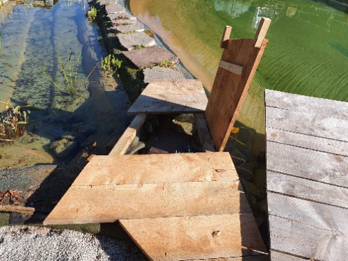

Bretter vielleicht besser mit etwas mehr Abstand - die quellen im Winter und tellern, weil die von unten feuchter sind als von oben.
Wer die NG-Alu-Profile nutzen will: Es gibt dafür auch ein klapp-Modul.

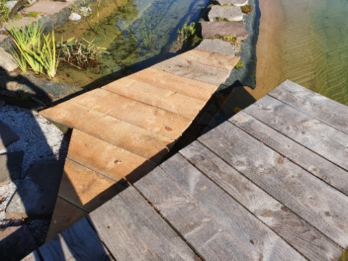

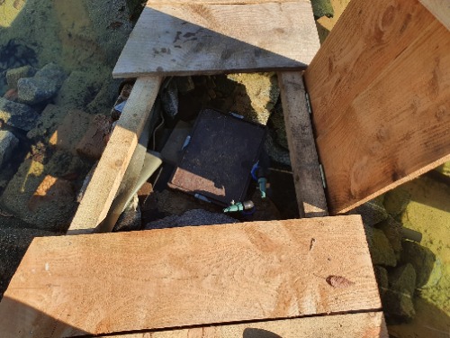

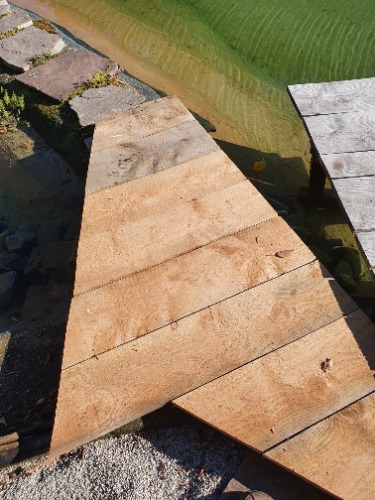

Saugsammler verstecken wurde erstellt von Lohschneider
Hallo, ich wollte euch meine einfache Lösung für den Saugsammler zeigen. Unsere erste kleine Brücke ist fertig, die zweite - wir haben zwei Saugsammler/Dammdurchbrüche - folgt. Wir mussten eine Douglasie fälle, die Bretter haben wir für eine Terrasse genutzt und jetzt eben als Brücke über den Dammdurchbruch. Wir wollten eine einfache, pragmatische Lösung.
