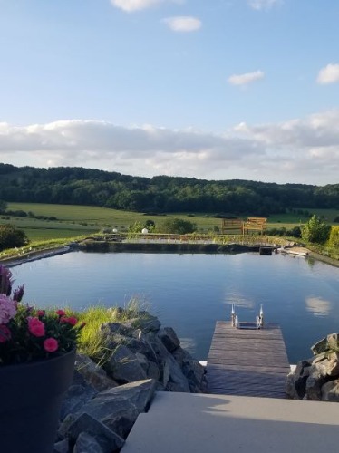

Nach mehrjährigem aufmerksamem Mitlesen hier im Forum möchten wir jetzt doch auch einmal zu
unserem Teichbauprojekt berichten. Jahrelang haben wir in eine vom Vorbesitzer
schnell mal ausgebuddelte Teichgrube geschaut, aber erst mit den mittlerweile größeren Kindern den Mut genommen
das Projekt wirklich in Angriff zu nehmen. Die Grube war zwischenzeitlich schon wieder zugewachsen
und stand hier und da auch mit Oberflächen- und Grundwasser voll. Ende Februar 2021 wurde dann
zur Spitzhacke gegriffen und in mehrwöchiger, schweißtreibender Arbeit ein dem Naturagart-Prinzip
zumindest sich annähernder Teichschnitt geschaffen. Da der Teich recht schlecht für Baumaschinen
zugänglich ist und wir den Eingriff in die Natur möglichst gering halten wollten, wurde alles per Hand
bewerkstelligt – im Nachhinein ist diese Idee als etwas verrückt zu bezeichnen.
Die sich im alten
Biotop angesiedelten Lebewesen wie Molche, etc. wurden natürlich vor den Bauarbeiten in unseren
anderen Naturteich umgesiedelt. Unzählige Schubkarren, nach dem Ausschachten eines
Drainagegrabens später war es dann im April soweit und wir konnten nach Einsatz von Rüttelplatte,
mehreren Kubikmetern Sand, etc. das Vlies 900 einbringen. Das gelang trotz der recht großen Fläche sehr schnell innerhalb eines halben Arbeitstages. Die Nähte wurden mit Heißluft „verschweißt“. Der Transport der Teichfolie war eine logistische Herausforderung, da die Anlieferung nur bis rund 70 m Entfernung zum Teich erfolgen konnte. Über 500 kg Folie sind da schon eine Herausforderung. Aber dank dem Gefälle und Holzrundbohlen haben wir die Folie – nachdem wir diese auf stabilen Paletten fixiert hatten – wie die alten Ägypter Meter für Meter an Ort und Stelle gebracht. Das Verlegen der Teichfolie war Ende April mit insgesamt 5 Helfern schnell erledigt und an dem Tag hatten wir noch ausreichend Zeit für Pils & Grill.
Ein paar Folienfalten mussten wir trotz Zusammenlegen zu großen Falten in Kauf nehmen, aber das ist ja insbesondere nur eine optische Sache. Auf das Verputzen des Teiches haben wir insbesondere aus logistischen und Budgetgründen verzichtet. Es wird sich in den kommenden Jahren zeigen, ob wir hier an der falschen Stelle gespart haben. Nach dem Einbringen der Folie ging es an das Fixieren des Saugsammlers und der Montage Dammdurchführung.
Währenddessen lief schon das erste Wasser in den Teichgrund, damit wir keine Probleme mit
drückendem Grundwasser bekommen. Dann wurde der Filtergraben geflutet und lehmiger Sand
eingebracht. Mitte Mai gab es die Pflanzenlieferung von Naturagart und schnell wurden die Pflanzen
von uns gesetzt. Alle Pflanzen sind gut angegangen und dieses Jahr auch wiedergekommen.
Kaum war ein ausreichender Wasserpegel erreicht, gab es den ersten Sprung ins kalte Nass. Dann
wurden die 2 UV-Filter und 2 Filterkästen angeschlossen und außer eine sehr kurzen Algenblüte -etwa
2 Wochen nach dem Einlassen - ist das Wasser seitdem glasklar mit sehr hohen Sichtweiten. 2 Tage
nachdem der Teich voll war sahen wir den ersten Molch in das Wasser gehen. Seitdem ist der Teich
ein Paradies für Frösche, Kröten, Molche, Libellen, Schwalben, Bachstelzen, Reiher,.... Nur das hungrige Wildgänse-Pärchen mussten wir im Frühjahr vertreiben.
Das Saugsystem von Naturagart funktioniert prima. Im letzten Herbst haben wir für 6 Wochen ein Laubnetz gespannt. Jede Woche wird der sich am Boden absetzende Mulch etwas Richtung Ansauger „gefegt“. Das war’s.
Noch im letzten Jahr wurde ein kleiner Steg und eine Naturmauer zum Hang errichtet sowie der Uferwall mit Rechteckpflaster unter der Folie geformt und das Uferband angebracht. Die Baustelle Teich ist immer noch nicht ganz beendet - insbesondere die Verkleidung der Filterkästen steht noch aus. Die erste Badesaison wurde Ende Oktober beendet und der Teich im Winter nur als Tauchbecken nach Saunagängen genutzt. Seit Anfang Mai geht es wieder täglich morgens in den Teich. Wir genießen jeden Tag mit diesem neu gewonnen Lebensraum und dem Gefühl von etwas Urlaub vor der Haustür. Zu jeder Jahreszeit hat der Teich seinen Reiz.
1 Jahr danach bereuen wir die Entscheidung keine Sekunde und auch das Naturagart-Prinzip funktioniert bisher super – einen Bagger würden wir aber dann doch im Nachhinein empfehlen.
Gerne berichten wir bei Interesse wie sich der Teich in den kommenden Jahren entwickelt.
