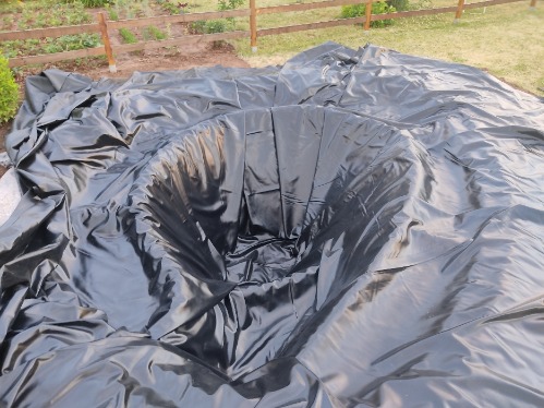

Das sind natürlich genau die extremen Formen, vor denen NG immer warnt. Falten kann man nie vermeiden, aber solche Formgebung verstärkt die Faltenbildung noch. Ich würd sie auch nicht kleben, denke auch mit beschweren wird sich der Wulst bändigen lassen...

Beim mir ist es schon länger her, aber ich glaube wir haben die großen Falten bis zum Folien Ende gelegt und dann mit Sandsäcken beschwert.
Kleben würde ich sie auf keinen Fall.
Da sich die Folie durch Temperaturschwankungen dehnt und zusammenzieht wäre ein zusammenkleben kontraproduktiv.

So jetzt habe ich die Folie drin liegen. Leider doch recht viele Falten.
Auf der linken Seite der innere "Wall" den hatten wir als erstes fertig und sah gut aus, jetzt sieht das total doof knitterig aus. Bestimmt weil da die Sonne draufgeschienen hat.
Versuche morgen nochmal ob ich noch was verbessern kann.
Kann man denn die großen Falten irgendwie fixieren das die wenn Wasser drin ist auch wirklich anliegen und nicht wie so Taschen abstehen?
Weiß ja nicht ob es funktionieren würde, wenn man mit Folienkleber die punktuell anhaften würde?
