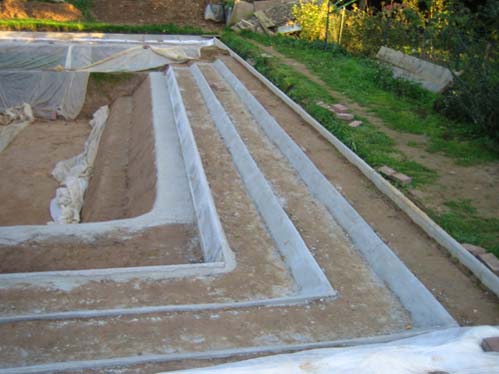

Hier ein Bild meiner Terrassen. Obere Kanten mit Fertigmörtel hergestellt. Dritte Stufe mit Rasenkantenstein erstellt.
Klaus
Klaus
