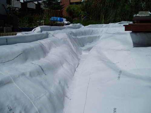

Matthias antwortete auf Aw: Super-Tipp für Betonarbeiten
Keine Ahnung, ob und wie sich die paar Sritzer Geschirrspülmittel auf das Teichleben auswirken. Ich hatte auch nicht vor, dies beim Vermörteln der Verbundmatte einzusetzen, da beabsichtige ich schon, mich an die Empfehlungen zu halten, es sei denn, das Ganze wird mir zu mühselig.
Da ich im Brandenburgischen Streusand wohne und meine Grube überwintern musste, habe ich mit dieser Technik die Terassen und Hänge stabilisiert, was sich hervorragend bewährt hat. Nach endlosen Regengüssen und jetzt Dauerbeschuss durch die Sonne, wo man zuschauen kann, wie der trockene Sand in die Grube rieselt sieht es jetzt fast genauso in der Grube aus, wie im Herbst.
Ich kann mir vorstellen, das es genügend Teichbauer gibt, die auch in losem Sand bauen müssen, deshalb dieser Tipp.
In 2-3 Wochen soll es jetzt endlich an die Fertigstellung gehen (noch ein Foto übrigens bei: Bautechnik - Grube überwintern bei hohem Grundwasser)
Foto während der Bauarbeiten:
