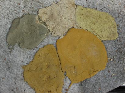

Hallo alle zusammen
das Mörtelfoto wollte auch nicht mit, also zweiter Versuch.Mörteltest links oben nur 3zu1 normaler Zement mitte oben 3zu1 weisszement,der Unterschied ist gravierend,rechts oben weisszement mit etwas ocker und grün,und darunter normaler Zement links mit Ocker rechts weisszement mit Ocker (beides zuviel eingefärbt) sieht aus wie
naja, Lehmkuhle
,mir fehlt im Moment noch ein Braunton,habe Farbe bei Naturagart bestellt.
naja, Lehmkuhle

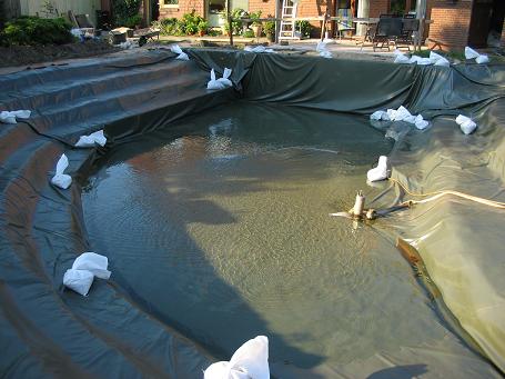

MoorHexe antwortete auf Aw: Teichmari melde Dich mal
Hallo Teichmari Karin ,
erst mal Danke für Deine -Rezept- Antwort:) . Da wir z.Zt auch noch Umbauarbeiten am Haus machen, haben wir unseren Maurermeister nach einer Mischung für das vermörteln des Teiches gefragt. Dieser hat von Kalk in der Mischung abgeraten, Kalk würde Feuchtigkeit im Beton zurückhalten so dass bei Frost vermehrt Risse durch eingelagertes Wasser entstehen können. Naturagart rät auch von Kalk ab obwohl er während des Verarbeitens der Masse besser ist. Der Maurermeister hat auch gesagt dass Kalk den Zement nicht heller macht. Meine Überlegung für eueren Teich wäre leider nur die, mit dem Schrubber reingehen, alles gelöste aufwirbeln und das Wasser komplett ablassen.Anhängend zwei Fotos vom Stand der Dinge und meinen Mörtelproben.
Wir haben unseren Teich z.Zt.ca 50 cm geflutet wg. drückendem Grundwasser und zur Setzung der Folie.
Grüße aus dem Norden von MoorXhexe Wilma
