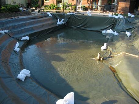

Hallo an alle Teichbaufans,
Wir haben in unserem Teich eine Steilwand.Als wir letztes Jahr begonnen haben unseren Teich zu bauen,war die Ausgangslage eine Andere.Mehr Poolartig und mit Bodenablauf.In der Bauphase sind wir dann umgeschwenkt auf das Naturagart-Prinzip,da uns der Bodenablauf doch zu unsicher war und wir auch mit unserem Teichmaterialanbieter nicht zufrieden waren,er konnte uns auf diverse Fragen die wir hatten keine
befiedigenden Antworten geben.
Allerdings ist jetzt die eine Steilwand geblieben.
Pflanztaschen gefallen mit nicht, vermörteln klappt vielleicht nicht,oder ich bekomme das ganze nicht oben auf der Mauer fest.
Mein Gedanke ist, eine Sandfarbene Folie an dieser Stelle auf die grüne von Naturagart zu kleben,hat jemand schon sowas gemacht ??? oder überhaupt Folie auf folie geklebt ??:blink:
Grüße von Moorxhexe
Grüße von Moorxhexe
