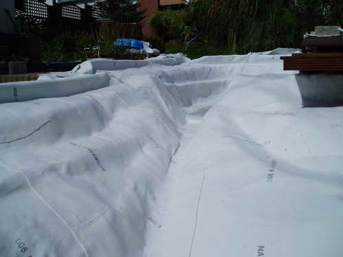

Wenn das Vlies unter der Folie ist, und ich auf der Folie teilweise die Stufen "runterrutsch" (Folie verschiebt sich trotz Säcke),
dann würde sich dass darunter befindliche Vlies auch verschieben,.. (wenn es nicht untereinander verschweisst wäre),.. alles natürlich ohne Wasser :blush: :lol:
(ganz besonders bei meinem Dammdurchbruch zu sehen)
meine Teichstruktur siehe:
mfG.Schnicks
mfG.Schnicks

Naja,.. wenn man nach dem Vlies die Folie reinzieht und danach sofort mit Wasser füllt, ist es sicherlich o.k
Ich muss aber nachdem die Folie auf dem Vlies liegt, schon 2 Wochen drauf rumtrampeln.. (aufgrund INNENARBEITEN, verzögert durch schlechtes Wetter).
Zudem habe ich doch eine relativ schlechtes 3D Bodenprofil.
Zusammen mit dem (Regen) Wasser unter der Folie bin ich froh, dass ich alles verschweisst habe (Heissluftfön) und
sich somit nichts mehr verschiebt..
mfG. Schnicks
mfG. Schnicks
