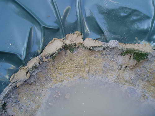

06 Okt. 2008 22:32 - 06 Okt. 2008 22:33 #6897 von schnicks
Hallo,..
so, habe meinen Teich nun befüllt, und vorher nochmal leer gemacht,..
dabei die Problemstelle bei der Verbundmatte am Boden
(siehe Bild 1, Problem a.) bei diesem Beitrag).
Habe einfach die Zwischenräume mit Sand eingespült und dann mit "fast purem Lehm" zugeschmirrt,.. dann kann ersteinmal nichts
unplanmässiges (wie spitze Steine) rein,..
mfG. Schnicks

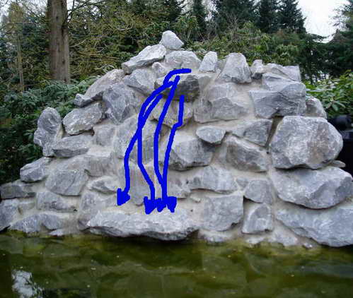

mein "Wasserfall soll in etwa so aussehen:
ca. 1,5mbreit und ca. 1,40 hoch, dabei ca. 50% unter Wasser,..
mfG. Schnicks

11 Sep. 2008 06:02 - 11 Sep. 2008 06:04 #6539 von trebondi
schnicks schrieb:
reinhardsiess schrieb:
...habe ich das Gefühl als wolltest du das Rad neu erfinden.:P
Klär mich doch bitte mal kurz auf...
das zweite ist,.. ich will ca. 1 Tonne Naturstein als Wasserfall in den Teich stellen,..
klar Vlies 900 unter der Folie,.. dann Folie und unter den Steinen (IM Teich) wieder Vlies 900.
NUR, wie soll ich das Vlies900 AUF der Folie fixieren,..
(ab Ende rutschen mir die Steine mit dem Vlies nur vom Rand in die Teichmitte??)
Also ist meine Idee,.. Vlies 900 mit Silikon auf die Folie kleben,.
darauf nochmal Verbundmatte, (etwas größer als das Vlies) und
an den überstehenen Seiten wieder normal festkleben,..
Die Natursteine werde dann auch der Verbundmatte aufgemörtelt,..
mfG. Schnicks
Du kannst dir ja die Bilder von meinem Wasserfall (Wasserfällchen) ansehen:
Da brauchst du keine Angst haben, dass das rutscht. Ich habe es so gemacht und so ist es auch in den Unterlagen von NG beschrieben: Vlies 900, dann die Teichfolie und dann die Verbundfolie. Diese fixiert und eingemörtelt. Darauf habe ich dann noch Vlies 900 gelegt, um den Druck der Steine abzufangen. Das Vlies wurde natürlich unter einer Schicht Mörtel versteckt. Darauf dann die Steine und diese dann vermörtelt/einzementiert.
Hoffe es ist verständlich.
Gruß,
