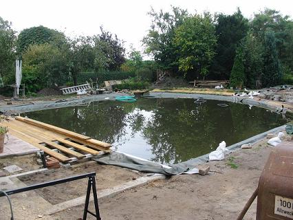

Hallo Sven,
es ist tierisch schwer, die Folie jetzt zu verlegen,sie ist wie Pappe.
Selbst wenn jetzt die Sonne scheint muß auch die Temperatur hoch genug sein um sie einigermassen gut zu verlegen.10°Grad kannste eigentlich vergessen. Wir wohnen wie Trebondi (Grüße in den LKrs Verden aus dem LKrs ROW) im Norden und hatten in den letzten Tagen recht sonniges Wetter aber kalte Luft,ich wollte eigentlich noch Verbundmatte kleben und dazu die großen Falten korrigieren:blush:
aber das wurde zur Qual und die Verbundmatte ließ sich auch nicht mehr kleben.:S :S Es dauert ewig bis die Klebestellen sich verbínden.Jetzt läuft der Teich voll zum überwintern,ich habe nämlich keine Lust mich im nächsten Jahr über Risse etc. zu ärgern nur weil er noch schnell fertig werden sollte.Der Schwimmteich auf dem Naturagart-Gelände hat viele kleine Risse. Er ist Sept/Okt 07 fertig gestellt und Berater Schöpker der mit mir einen Rundgang gemacht hat,erklärte das dies auf die Kälte beim Bau zurückzuführen ist.Wenn Du also den Teichbau nicht verfluchen willst,laß die Folie liegen bis nächstes Jahr.Anhängend mal wieder ein Foto.
Gruß Moorhexe
