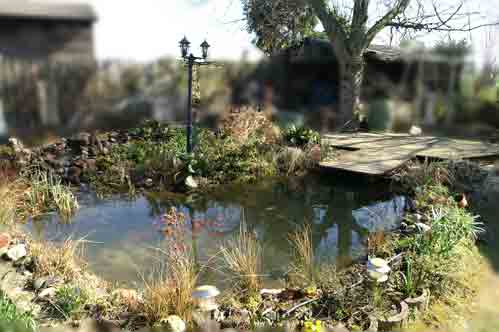

Ich bin über diesen Beitrag gestolpert und stelle mir jetzt in der Planungsphase auch u.a. diese Frage, welche Folie unter die Verbundmatte soll. Als Hauptargument für eine höherwertige Folie habe ich die höhere UV-Beständigkeit verstanden. Wenn jetz aber der Systemaufbau 900er Vlies, Folie und dann VM ist, dann sollte doch das UV-Licht kein Thema mehr sein. Nach unten hin solte doch auch das Vließ dafür sorgen, dass die Dehnungsfähigkeit der Folie nicht in extremem Maße gefordert wird.
Sollte es da nicht ggf. die einfache Folie auch tun? Klar - Geschmackssache, aber bei soviel Sachverstand hier im Forum gibt es sicher auch noch Argumente. Würde mich freuen.
Da diese Frage mein erster Beitrag ist, stelle ich mich mal mit meinem ersten Teich vor, den ich vor 5 Jahren gebaut habe. Es sind reichlich Fehler eingebaut, die ich nach der NG Bauart sicher nicht gemacht hätte...
