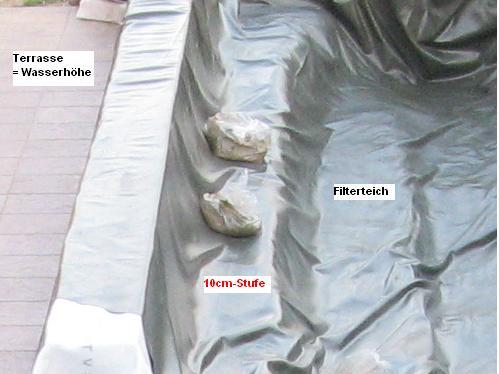

Hallo Micha,
Deine Wasserhöhe ist doch auf Terrassenhöhe? Dann kommt die 50cm tiefer liegende Stufe. Wieso willst Du jetzt die Wand zwischen Terrasse und der 50cm tiefer liegenden Stufe bewachsen? Da steht doch Wasser - oder habe ich das jetzt nicht verstanden? Auf die Stufe kommt Sand/Lehm Gemisch, darein die Pflanzen. Oben auf der Kante kannst Du doch Sand aufbringen für die Ufermatte und darin Uferpflanzen setzen. Die Wand braucht doch nicht bepflanzt werden. Wenn Du das machen willst, solltest Du die Ufertaschenmatte nehmen.
Gruß Anette
Gruß Anette

vielen Dank für die Tips, Klemmprofil hatte ich sowieso geplant. Ich war eben nur nicht sicher, ob auf einer 50cm hohen Ufermatte noch irgendetwas wächst oder ob es nur eine Algensammelstelle wird.
Wie bringe ich dann eigentlich den Sand in die Ufermatte, wenn die senkrecht hängt?
Mit Granit vormauern wird sicherlich nicht so einfach, weil ich den Granit dann in der Luft hängen habe. Außerdem habe ich auf der Terassenseite bereits die gesamte Mauer mit Granit verkleidet.
Anbei ein Bild, wie die Mauer aktuell aussieht.
Micha
Micha

entweder wie Anette beschrieben hat, oder mit dem Klemmprofil besfestigen und anstelle des verputzens eine Natursteinmauer davor setzen, sieht bestimmt auch nett aus.
Der Falke

wenn Du da eine Mauer hast, kannst Du doch das Klemmsystem von NG nehmen. Dann hast Du einen sauberen Abschluss und gute Befestigung von Folie und Ufermatte. Das ganze ca 10 cm über Wasser und danach kannst Du sauber verputzen.
Gruß Anette
Gruß Anette
