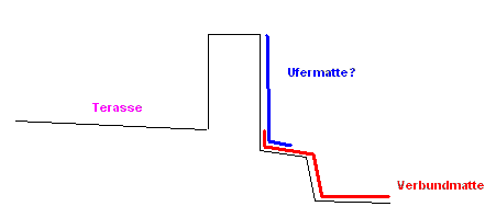

ich würde sagen, das dies wieder nur eine reine Geschmackssache ist, die keine Auswirkungen auf die Funktion des Teiches hat.
Wenn du dir das Verputzen sparen willst, zieh die Matte hoch und sorg für einen sauberen Abschluss, dass die Kante der UM nicht zu sehen ist.
Wachsen wird dort natürlich nur spärlich etwas, aber Moose, Gräser und kleinere andere Pflanzen werden sich dort nach 2-3 Jahren ansiedeln.
Zuerst werden sich aber dort Algen anheften.

Hallo Teichspezialisten,
ich habe am Übergang vom Filterteich zur Terasse einen Sitzplatz gebaut, der ca. 50cm über den Wasserspiegel reicht. Für mich stellt sich jetzt die Frage, soll ich die Ufermatte bis Oberkante Sitzplatz ziehen und dort befestigen?
Was wächst dann auf der senkrechten Ufermatte?
Oder soll ich die Matte nur 10cm über den Wasserspiegel ziehen und den Rest der Mauer verputzen?
Micha
Micha
