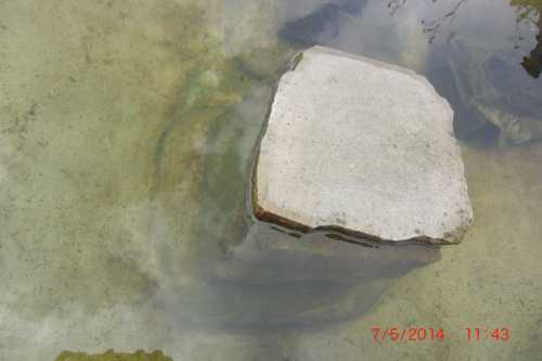

kleines update zu meinen Trittsteinen.
Den dreien geht es wunderbar, alles bombenfest.
Hier noch ein aktuelles Foto mit klarem Wasser.
Ich denke den "Betonfuß" kann man ganz gut erkennen.

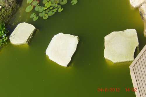

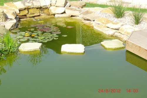

so, die Trittsteine stehen schon etwas länger, bombenfest.
Hier mal ein paar Fotos.
Einer wiegt ca. 150kg, war eine ganz schöne schinderei.
Mal schauen was der nächste Winter damit so macht
