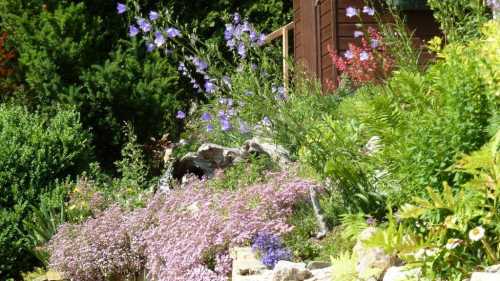

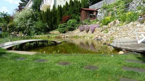

Hi Thomas.
Du hast recht, habe nur aus dem Forum "klares Wasser2 zitiert.
Ich selbst
[attachment:3]31 vierte Teichsaison
habe aus Platzgrunden gar keinen Ufergraben, nur eine kleine Sumpfzone, die konnte ich jedoch nicht tiefer als der Wasserspiegel im Teich machen. Könnte dort nur eine weitere Folie reintun und den Rand hochziehen.
Unsere Periperie ist voll von Pflanzen jeder Art.
Gruß Reinhard
