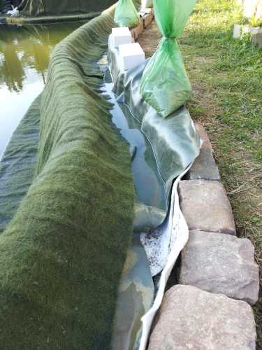

Hi Wakeman,
1. Die 10 cm sollten reichen
2. Die Ufermatte im Bereich der "Dochtwirkung" nicht vermörteln, falls du hier die 10cm-Terasse gebaut hast stehen dort noch Pflanzen
3. Ufermatte über die Verbundmatte legen und vermörteln, somit ist sie Bombenfest
Das Bild sieht schon richtig gut aus :laugh:
...Ralf

25 Juni 2012 17:40 #16254
von wakeman
Wie weit muss die UM im Wasser sein ? wurde erstellt von wakeman
es geht voran, die Uferbefestigung steht zu 90%.
Jetzt bin ich dran, die Ufermatte zubestellen und muss mich für eine Breite entscheiden. Die UM soll ja in den ST hängen und dort per Dochtwirkung die Uferzone mit Wasser versorgen. Die UM soll bei mir zusammen mit der VM vermörteltet werden.
Ich hab jetzt eine ganze Weile im Forum gelesen und wieder einiges gelernt aber für die Fragen habe ich keine eindeutige Antwort gefunden. Jetzt hoffe ich dass jemand das schon ähnlich gemacht hat:
Wie ist das denn:
Reichen UM 10cm im Wasser hängend für eine Dochtwirkung ?
Saugt die UM nach dem Vermörteln noch ?
Oder muss ich sie mit der VM verkleben und dann nur bis zur Klebestelle mörteln und die UM nach oben einschlämmen ?
So sieht der Ufergrabe grade aus:
Vielen Dank und Grüße, Wakeman
