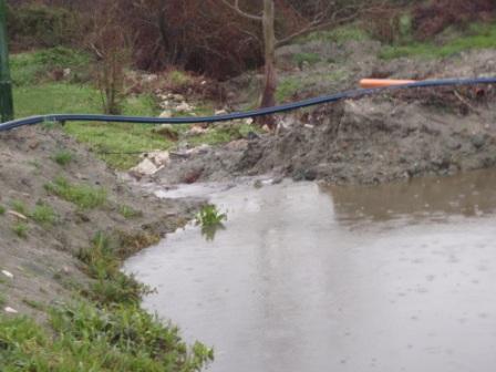

die Idee mit den Stahlplatten ist gut, jedoch auch sehr teuer ca. 5000€

zieht doch einfach eine Wand hoch...
bzw. drückt grosse metalplatten in den Boden und überkippt diese wieder mit sand so das es trotzdem noch nach Naturteich aussieht

Hallo, ich bin neu hier im Forum und lebe auf Sardinien. Bisher war ich nur begeisterter Leser und nun habe ich selbst eine Frage. Wir haben einen Naturteich, ohne Folie, mit ca. 850.000 Liter Wasser. Jetzt möchten wir das Ufer des Teiches um ca. 1,50 m an einer Seite erhöhen, da das Gelände abschüssig ist. Das Wasser benötigen wir nur zur Bewässerung unserer Landwirtschaft (keine Fische im Teich). Wir haben die zu erhöhende Seite bereits um ca. einen Meter erhöht. Der Boden hier ist sehr lehmhaltig. Beim letzten starken Regen hat der "Deich" leider nicht gehalten. Ich bräuchte nun bitte Anregungen für eine nachträgliche Kapillarsperre und wie wir den Deich dauerhaft haltend aufbauen können. Über Eure Hilfe würde ich mich sehr freuen und bedanke mich im Voraus. sonnige Grüße von Sardinien
