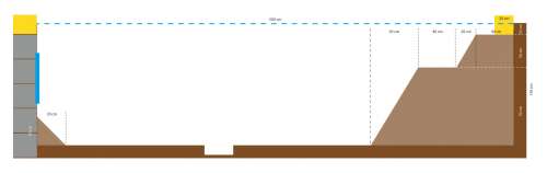

Hallo stryker1,
das ist kein Folienteich. Solch ein Stein wiegt 200 - 400 kg. Da kann man davon ausgehen, dass der da liegen bleibt.
Ufer mit kleineren Steinen kannst Du mit Verbundmatte auslegen und die Steine darauf vermauern. Der Mörtel verkrallt sich in die Verbundmatte und klemmt die Steine machanisch auch dann, wenn sich zwischen Stein und Mörtel eine Fuge bilden soll. Unregelmäßige Steine sind hilfreicher als Pflaster.
Ansonsten ist Ufermatte immer noch die preisgünstigste Lösung. Da kannst Du auch punktuell Steine draufsetzen - oder du modellierst Dir die Steine mit dem angefärbten Teichmörtel - das geht auch sehr gut für flache Trittsteine am Ufer. Wenn das gut gemacht ist, kannst Du das nach einem Jahr nicht mehr erkennen.
Norbert.
Norbert.
07 Dez. 2016 17:05 #24668
von stryker1
stryker1 antwortete auf Ufer auch vermörteln, statt begrünen?
Ja, ich denke auch, dass dies die haltbarste und vielleicht auch optisch schönste Lösung ohne Ufermatte ist.
Ich weiß nur noch nicht, ob ich die Steine untereinander noch vermörtel (ggf. mit 2-Komponenten-Fugenmaße aus Kunststoff, da frostsicher). Das entscheide ich dann nach optisch, wenn die Steine verlegt sind.
Bin jetzt nur mal gespannt, was solche Sandsteine oder Quarzitsteine kosten...
Da dürfte das V900 Vlies zwischen Folie und Steine vermutlich noch die kleinste Investition für dieses Ufer sein

01 Dez. 2016 21:42 - 01 Dez. 2016 21:53 #24662
von stryker1
Ich habe im Naturagart-Park einen Teich entdeckt, und zwar den großen Naturteich,
Foto siehe Link
, bei dem das Ufer mit großen, Würfelförmigen Steinen gestaltet war.
Das könnte ich mir als Alternative für ein bepflanztes Ufer mit Ufermatte oder ein bodenfrost-anfälliges vermörteltes Ufer, auch sehr gut vorstellen.
Ich hab die Steine mal als gelbe 20x20 cm großen Flächen in meinem geplanten Teichprofil skizziert, siehe Anhang.
