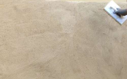

Hallo, aufrauen der waagerechten Flächen, o.k. Das mache ich auch mit dem Quast, wie von Salamder beschrieben.
Aber wir macht ihr die Wände "ganz" glatt? Ich finde, da sollte man sich bei Berührung nichts abschürfen.

salamander antwortete auf Ufer auch vermörteln, statt begrünen?
Guen Morgen,
Ein Quast ist ein Tapezierpinsel mit dem man normalerweise beim Tapezieren den Kleister aufträgt.
Man trägt den Mörtel auf und zieht ihn mit der Glättscheibe einigermaßen glatt ab. Je nach Witterung pinselt man den Mörtel mit dem "Quast" wenn der Mörtel leicht angezogen hat nach. So entsteht eine ebene aber doch etwas rauhe Oberfläche.
Der Quast muß nass sein und immer wieder in einem Eimer ausgewaschen werden.

Was ist ein Quast ?
27 Aug. 2016 22:36 #24083
Am besten macht man das mit einem Quast, dadurch werden auch die begehbaren Stufen und Schrägen durch den Biofilm nicht glitschig.

Tomy26 antwortete auf Ufer auch vermörteln, statt begrünen?
Ich habe es mit einem Handfeger (Haarbesen) gemacht.
Als Empfehlung im Bereich wo ihr ins Wasser rein und raus geht solte es auch etwas rauher sein da es sonst sehr glatt wird im Teich.
Würde sagen das Bild sieht gut aus.

RaSo antwortete auf Ufer auch vermörteln, statt begrünen?
ich habe eine Frage zur Mörtel-Oberfläche. Wie glättet ihr die? Ich habe das zunächst mit einer Metall-Glättkelle gemacht, da bleiben dann aber leichte Spuren am Rand, wo ich die Kelle gezogen habe.
Deshalb habe ich dann nach einigen Minuten Trockenzeit mit einem Filzbrett geglättet. Hatte ich beim Verputzen von Wänden schon mal gesehen. Danach ist die Oberfläche schön gleichmäßig, aber m.E. zu rauh. Es wird sicher wehtun, wenn man beim Schwimmen an die Wände anstößt. Wie sind eure Erfahrungen?
