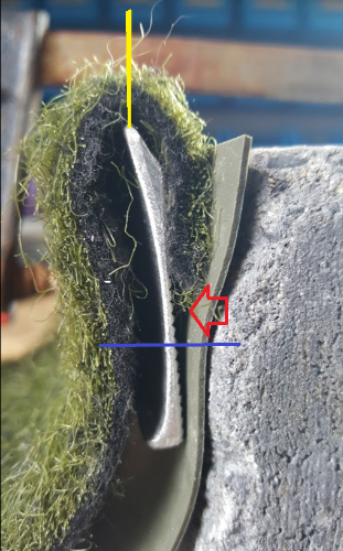

Hallo zusammen
Hier jetzt meine Lösung zum Wasserverlust
Istzstand
1. Ja die Ufermatte zieht Wasser bis zu 5 cm hoch !
2. Die Folie hinter der Matte war zu kurz abgeschmitten, somit hat die Matte den Stein berührt.
3. Durch das einklemmen der Ufermatte hat die Aluleiste die Folie am Schraubenloch nicht mehr an den Stein gedrückt und das Wasser konnte durch das 6 mm Loch entweichen. roter Pfeil
4. Beim ST und FT1 ist der Waserstand immer ca. 10 cm unter der Oberkante Aluleiste, darum gab es das Problem nicht.
5. Beim FT 2 ist der Wasserstand immer zwischen 3-5 cm unter der Oberkante der Aluschiene.blauer Strich genau wie das Schraubenloch. Der Höhenunterschied der Teich sollte so klein wie möglich sein!
mein Planungsfehler
Lösung
1. Ufermatte am gelben Strich abgeschnitten
2. Ufermatte zwischen Aluleiste und Fole entfernt
3. Schraube und das Loch an der Leiste sowie das in der Folie mit NG K1 abgedichtet
4. Leiste bis auf Anschlag am Stein angezogen
Jetzt sieht man ca 1 cm der Aluleiste über den Stein ragen, aber damit kann ich gut leben.
Sollte jemand den Abschluß des Teichs ähnlich machen, sollte der Wasserstand min. 7 cm unter den Schraubenlöchern sein sonst verliert man mit Sicherheit Wasser über die Kapilarwirkung der Matte und die Schraubenlöcher.
Istzstand
mein Planungsfehler
Lösung

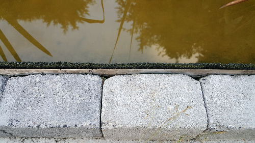

deichhase antwortete auf Ufermatte zieht wasser
Hallo Frank,
das sieht wirklich schön aus und ist Schade, daß es nun nicht ganz passt.
Ich sehe zwei Möglichkeiten.
Ministreifen ankleben an die Folie. Ich würde den Streifen zur besseren Bearbeitung etwas breiter machen und hinterher wieder kürzen.
Oder mit der NG Dichtmasse/ Kleber oben auf die Folie eine Kante aufsetzen. Mit der Masse läßt sich gut arbeiten.

Janni antwortete auf Ufermatte zieht wasser
ok, war nur so ein Gedanke, da ich auch div. Materialien probeweise angesengt habe. Echt ein blöder Fehler!
Event die Ufermatte auf das Niveau der Folie bringen? ....2mm?
Du könntest mal Folgendes versuchen. An einer Stelle wo die Saugwirkung gut sichtbar ist, etwas zwischen Folie und Ufermatte klemmen, eventuell eine Dichtung. Es muss doch nur verhindert werden, dass die Ufermatte die Steine berührt. Dann beobachten wie es sich verhält.

Tomy26 antwortete auf Ufermatte zieht wasser
Hallo Janni
Hatte ich schon sofort bei der Montage gemacht, hat leider nicht wirklich funktioniert.
Auch ein zweiter Einsatz des Heißluftföns blieb ohne Erfolg.
Die Ufermatte bleibt im Untergewebe immer noch fein und zieht das Wasser bis über die Oberkante.
Von da saugt es dann der Stein auf.
Moin,
wie verhält sich denn die Ufermatte wenn man sie mit einem Heissluftfön bearbeitet? Die Enden dürften verschmelzen, denke ich ... hilft das eventuell?

salamander antwortete auf Ufermatte zieht wasser
Ob der Tipp aus dem Nachbarforum mit der Flüssigfolie funktioniert bezweifle ich etwas. Da die Ufermatte ja nass ist wird sich zwischen Ufermatte und Kleber keine gute Verbindung ergeben.
