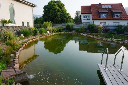

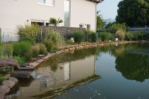

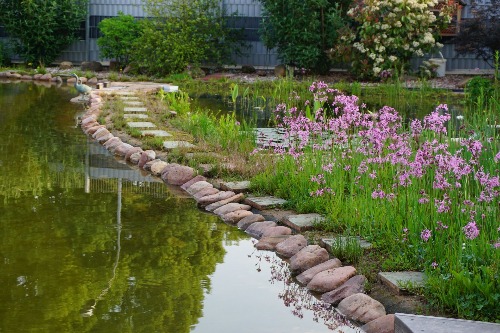

Hallo Salamander, du hast ja den Uferrand genau nach Vorgabe von NG gemacht, warum ist dir der Rand trotzdem gebrochen und brauchst Steine? Frost im Winter bei zu niedrigen Wasserstand?

Das ist genau das Problem bei der Vermörtelung eines Teiches. Wird bis über die Wasseroberfläche vermörtelt,lößt sich dieser durch die Witterungseinflüsse (Eis..).So wie Salamander schreibt mit Steinen kaschieren, oder im oberen Bereich Ufermatte einbauen, und diese dann z.b.bepflanzen. Auch ist die Ufermatte im oberern Uferbereich in“ ein hervorragender Schutz gegen Witterungseinflüsse. Wenn du wieder im oberen Bereich vermörtelst,hast du bald wieder das Problem das sich der Mörtel zerbröselt.
