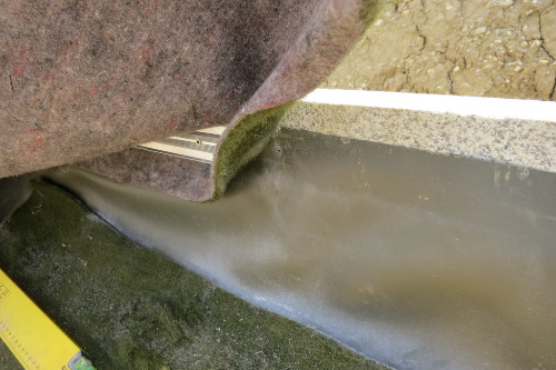

Jonny hat eigentlich schon alles geschrieben. Mir erging es auch so wie ihm. Anfang hatte ich auch noch das Vlies mit eingeklemmt, aber es ist viel einfach wenn das Vlies unter dem Wandprofil abgeschnitten wird. Ich habe es an zwei Seiten des Teiches verwendet, ca. 25 bis 30 Meter. Die Befestigung erfolgte an den Randsteinen des Betonpflasters. Das war die einfachste Art des Uferabschluss. Aber daran denken, die Befestigung der Folie am Ufer kommt ganz zum Schluss. Da muß der Wasserspiegel kurz unter der Zielhöhe sein oder auch der Ufergraben entsprechend befüllt sein.

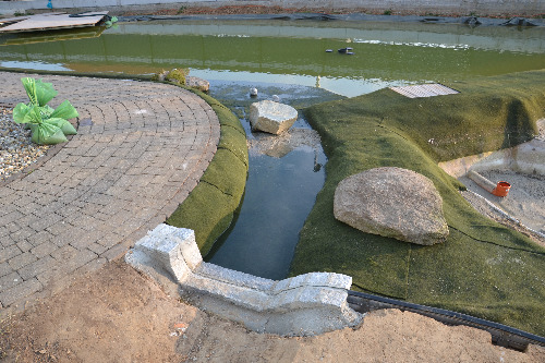

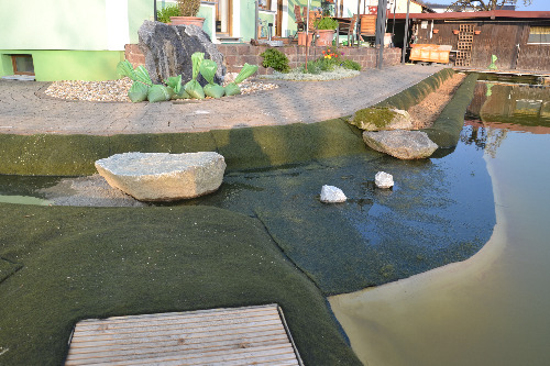

meine Randplatten sind gesägt und geflammt. Also nicht glatt, aber auch nicht komplett uneben wie bei gespaltenen Steinen.

vielen Dank, super. Das hilft uns sehr. Sind Ihre Granitrandplatten denn relativ glatt? Unsere sind sehr uneben. Wird auf alle Fälle nochmal eine Herausforderung mit dem Anbohren

wir haben das Ufer mit Granit-Leistensteinen gebaut und überlegen gerade, mit welchem Wandprofil wir die Folie und Ufermatte befestigen. Haben Sie das Kombi-Profil bestehend aus Uferband und Wandprofil verwendet? Oder genügt das Wandprofil? bin da ziemlich unsicher. Haben Sie Fotos von Ihrer Lösung? Wäre toll, wenn Sie uns da Hilfestellung geben könnten.
