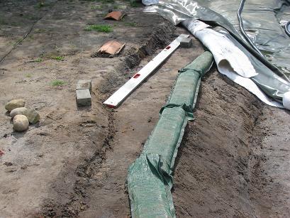

Hallo Schnicks,
ja die Ufermatte liegt herumgeklappt auf dem Uferwall, unten
ist sie schwarz.
Wenn ich sie umklappe beginnt die Kappillarwirkung schon.
Sie liegt dann etwa 30cm im Ufergraben und wird dort mit Erde bedeckt.
In diesen Ufergraben, etwa 1,3m breit ud 20m lang, sollen noch Trittsteine gelegt werden.
NG sagt, die müssen auf Flies mit einer Mörtel- oder Betonschicht gesetzt werden.
Das werde ich, wenn es mal aufhört zu regnen, angehen.
Peeti

Peeti schrieb:
Hey Peeti,.. :woohoo: wau,.. neben riesen Teich auch riesen Ufergraben,..
hmm.. du hast jetzt aber bei deiner letzten Ausführung nicht von Ufermatte gesprochen,..
die soll ja gerade das Wasser aus dem Teich über die Kapilarwirkung da rein ziehen,.. (sonst trocknet der Graben ja aus)
(und der Uferdamm muss höher sein, als die Aussenumrandung, da ja bei Regen nur Wasser zum Ufergraben und nicht umgekehrt geleitet werden soll.
Gleichzeitig hast du im Ufergraben auch noch einen Schutz für die Folie, wenn unter der Erde (z.B. 80%) Ufermatte liegt,..
==>> EDIT: Habe mir gerade deine Bilderserie angeguckt,
da sieht man ja doch deine Ufermatte (hattest du auf dem Bild oben nur zurück geklappt.
sieht nur etwas kurz aus,.. (wahrscheinlich die 65cm??), steht die auf der Teichseite auch immer unter Wasser?
.. und auf der Pflanzenseite wäre etwas länger vielleicht auch gut gewesen.
mfg. Schnicks

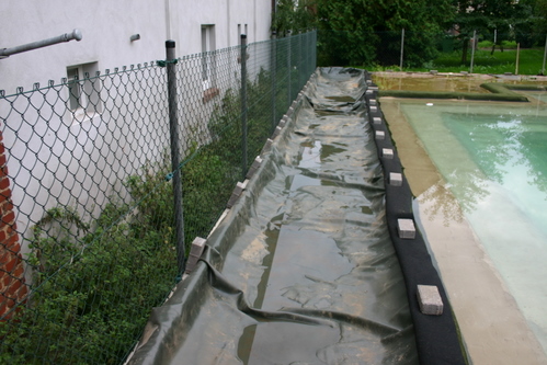

Hallo Peeti,
das nenne ich optimale Platzausnutzung!!!!

so hier nun der momentane Stand.
Erst Sand, dann Vlies900 und
anschließend die Folie.
Ich wollte nun gesiebte Erde einfüllen und
etwa 30cm, 20cm davon im Ufergraben, der Rest geht
über die Randsteine.
Das ganze dann vermörteln.
Peeti

Hallo Peeti,
in der der Tat ,ich habe Dich falsch verstanden.War auch schon spät und wenn man müde ist sollte man zu Bett gehen und nicht noch im Forum rumgucken :laugh: :laugh: :laugh: .
Ich habe gestern auch noch am Ufergraben angefangen,der wie folgt
bei uns aufgebaut wird : Vlies 900, Folie, Mischerde,Ufermatte ,nochmal Erde.Randbefestigung über Rasenkantensteine ,wie Steffi.In Deinem Fall könnte ich mir aber vorstellen,das Du Vlies,Folie un Ufermatte bis auf die Rückseite Deiner Bordkanten ziehst und sie dort mit einer Aluschiene befestigst.
Man müßte allerding ausprobieren ob die Ufermatte bis über den Rand saugt,zweite Möglichkeit die vielleicht gut aussieht:Vlies und Folie rüberziehen,befestigen und die Innenseite der Bordkante mit größeren
Steinen verstecken,Ufermatte im Ufergraben lassen, vielleicht an der Innenkante festkleben,Erde drunter und drüber.
.So,jetzt gehts wieder an meinen Ufergraben, siehe unten
Gruß von Wilma

Hallo Peeti,
habe meine Teichfolie an den Rasenkantensteinen hochgezogen und mit etwas Reserve abgeschnitten. Über die Folie kam dann zur Sicherheit Vlies 900 und dann Erde. Hinter den Rasenkanten habe ich bündig ein Staudenbeet angelegt. Mittlerweile ist der Übergang von Ufergraben und Blumenbeet nur noch durch die schmale Betonkante zu erkennen.
Viele Grüße,
Steffi
