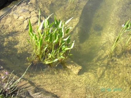

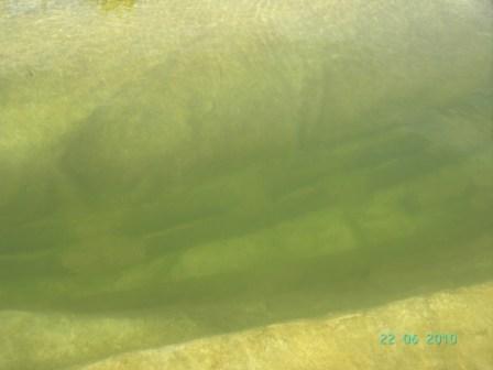

HAllo Jürgen,
ja wir haben alles ausgelassen, geschrubbt und wieder eingelassen -wie einige andere hier im forum auch - manche verwendeten sogar den Hochdruckreiniger.
Seitdem haben wir mit der Pumpe keine Probleme mehr und die Pflanzen(auch die neu gesetzten)wachsen recht gut - wir hoffen es bleibt auch so. Da du ja eh einen Filtergraben hast bin ich der Meinung, dass du nicht extra noch einen Filter brauchst.
Mit dem ph -Wert hatten wir auch zuvor keine Probleme, immer alles im "grünen Bereich" laut der Experten von naturagart.
Unser Wasser ist jetzt bis in 2 m Tiefe glasklar, oberflächlich schwimmen natürlich -auch Wind bedingt- einige Mücken, Blätter usw., aber die fischen wir momentan noch händisch ab, vielleicht besorgen wir uns aber noch einen skimmer.
Doris
