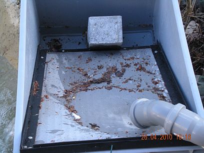

Bisher siebt mein Selbstbau-Filter Algen und Feinstoffe > 200µm aus was noch aus dem Filtergraben kommt.
Wenn nicht selbstreinigender SiFi werde ich sicherlich den Selbstbaufilter etwas verändert in meine noch zu bauende Quelle einbauen. Der selbstreinigende SiFi würde die Feinstoffe noch vor der Pumpe in FG trennen, mein Filter trennt erst kurz vor den Einlauf in der ST.

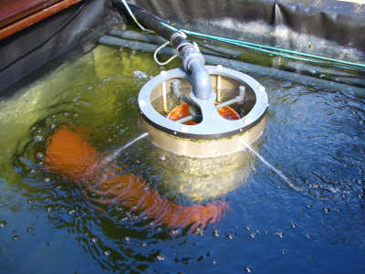

Hallo Gemeinde,
bin gerade am überlegen ob ich ne SiFi-Patrone mit 200µm Sieb und Spülarmen am Ende des FG einsetzen sollte. Somit blieben Kleinstanteile inkl Algen im FG.
Hat sowas jemand schon ausprobiert und durchdacht ??
Bisher läuft an meiner Quelle das gepumpe Wasser über ein Selbstbau-Siebfilter
