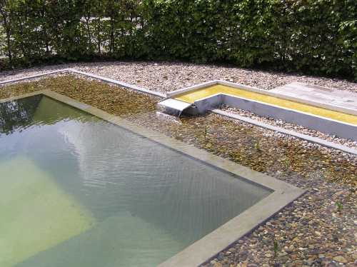

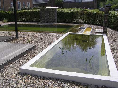

Franz,
anbei mal ein paar Bilder von heute. Ist wohl eher ein neumodisch bezeichneter Naturpool, aber naja, ist ja eigentlich egal.

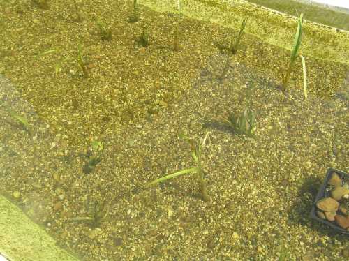

Ich habe nur 10% der Schwimmteichfläche als Filterteich, funktioniert einwandfrei, klares Wasser, keine Anhaftungen am Kies.
Pflanzen kommen langsam in die Gänge.

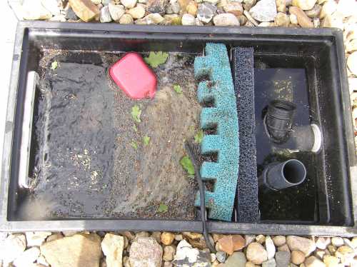

Die etwas dazu versetzte Kiste ist ein Vorfiltergehäuse, wo ich mit einem 100er Rohr den Bodenablauf angeschlossen habe.

Als Vorfilter braucht man, meiner Meinung nach (bei ohne Fische), keine teuren Trommler oder was weiß ich sondern eine Grob-Feinstufe, damit eben dieser Dreck schonmal nicht das Filterbecken belastet. Auf dem einen Bild sieht man mal, was der Skimmer heute so an Dreck, jetzt zur Blütezeit, von der Wasserfläche abzieht und zurückhält. Links ist der Skimmereinlauf zu sehen, dann 2 einfache Filtermedien und rechts der (relativ) saubere Raum wo es per Schwerkraft zur Pumpe geht.
