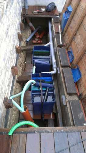

Hallo, anbei habe ich aml eine Zusammenstellung einer möglichen Filterkonstruktion fotografiert.
Wenn ich in den Vortex(blaue Tonne) mit dem 110er KG vom Bodenablauf gehe, könnte ich doch von Tonne zu Tonne(Bürsten, Japanmatten, Helix..) als letztes eine Pumpe setzen, die saugt und in den Filtergraben drückt. Wenn ich nach dem Natura Gart Prinzip gehe, müsste ich zuerst das 110er KG des BA in den Filtergraben leiten(ist möglich) und von dort Dann erst in das Filtersystem. Von dort geht es dann zurück (ggf über den Wasserfall) in den Hauptteich.
Ist das möglich? Wie stark muss die Pumpe sein?
Wenn die Pumpe am Ende der Filter sitzt, laufe ich niocht gefahr, dass der Hauptteich bei einem Filter ,-oder Rohrriss im Filterschacht leerläuft.Oder?
Gruß Daniel

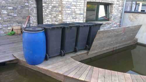

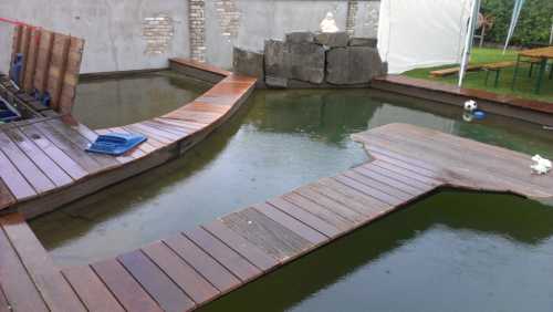

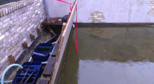

Hallo Zusammen,
ich bin neu hier und möchte auch direkt eure Hilfe und Tipps in Anspruch nehmen, da ich trotz googelei und eurem Forum mein Problem (vielleicht ist es auch keines) lösen möchte:
Ich habe einen 43qm Haupteich (tiefste Stelle 1,60 und ca 9x9m in Nierenform aufgebaut, 2 Bodenabläufe und 1 Wandskimmer sind eingebaut. Wasser ist bereits drin.
Beide BA laufen in ein 100er KG und von dort unterhalb der Folie in meinen Filterschacht. Dieser ist ca. 1x1x3m lang. Der Skimmer führt über ein 1 1/4 Schlach in den Schacht ( Größe kann nicht verändert werden)
Direkt neben dem Schacht liegt mein 3x5m Filterteich (0,75 tief).
Nun mein Gedanke:
Dass Wasser soll über die BA/Skimmer in eine Filteranlage +UV und von dort in den Filtergraben laufen. Von diesem Filtergraben soll das Wasser am entferntesten Punkt über eine Pumpe LEERGESAUGT werden und als Wasserfall wieder in den Hauptteich laufen.
Nun meine Frage: Funktioniert das Schwerkraftprinzip auch über den Sogeffekt, wenn der Filterteich leergesaugt wird?
So müsste ich nur EINE Pumpe für das zurückpumpen in den Hauptteich nutzen. Wenn das 100er KG in den Filterschacht geht, müssen die weitereren Verrohrungen wie groß dimensioniert werden, damit ein Sog des leergesaugten Filterteiches ensteht und das physikalische Prinzip der kommunizierenden Röhren funktioniert? Und welche Pumpe/Selbstbaufilter brauche ich?
Ich hoffe, dass Bild sagt mehr als 1000 Worte, Ich wärfe über eine Antwort und Bilder dankbar, da der Teich langsam grün wird udn ich im Juli die Bepflanzung starten möchte .
Tierbesatz
(Koi, Störe udn Schiltis kommen nächstes Jahr, wenn allles gut eingependelt ist)
Gruß Daniel
