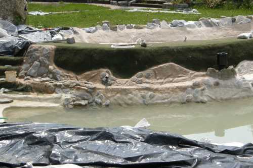

Also ich habe den Standskimmer von NG genommen und habe diesen an das Zielsaugsystem angeschlossen. Der vorteil dabei ist, dass man keine zusätzliche Pumpe benötigt und nach dem richtigen Einjustieren der(bei mir) 3 Schieber(2x Saugpunkte 1x Skimmer) ist auch die Leistung ausreichend eine große Wasserfläche zu reinigen.
Wichtig ist nur die Schlauchlänge zum Saugsammler möglichst kurz zu halten(max. 3-4m) je kürzer desto besser.
Ebenfalls gibt es auf die Hauptwindrichtung zu achten, sonst treibt es Dir den Schmutz von Skimmer weg.
Es gibt auch Schwimmskimmer die man ebenfalls an den Saugsammler anschließen kann, oder an eine separte Pumpe. Geht genauso, ist aber von den Abmessungen größer und auch sichtbarer.
Schau mal in den NG-Katalog, da sind beide drinnen!
Hier von meiner Baustelle:
Man sieht oben am Damm die Position des Saugsammlers(ein zusätzliches graues Rohr steht heraus) und rechts davon der mit Steinen verblendete Skimmer. Der Schlauch zum Skimmer verläuft unter der Ufermatte, die den Damm verhüllt.
Lg
Becker
