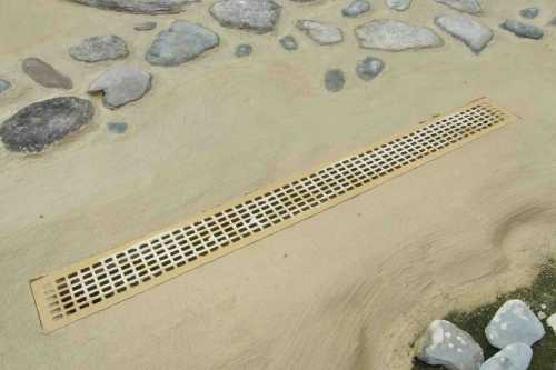

Also ich wäre bei der Verwendung mit Kupfer im Teich sehr vorsichtig, da es für Fische und auch viele Pflanzen sehr giftig ist. Wenn man also seinen schönen Fischen beim schwimmen zusehen will und zwar nicht mit dem Bauch nach oben, der sollte eher ein anderes Material verwenden.
Auf dem Foto sieht man unsere Variante mit einem 1m langen Lüftungsgitter aus gelbeloxiertem Aluprofil. Die gelbliche Farbe ist der des Betons sehr ähnlich und daher kaum sichtbar und funktioniert tadellos.
Viel Erfolg beim Bauen!!
Becker
Becker

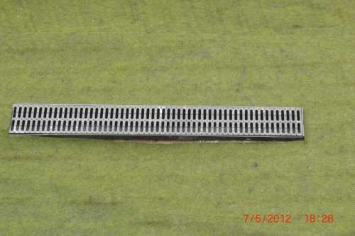

Touranus antwortete auf Aw: Lüftungsgitter statt NG Vorfilter
meinst Du diese hier?
Sind ein Meter lang und komplett aus Kunststoff.
Schau mal im Baumarkt oder im www, suche nach Ablaufrinne oder Garagenrinne...
Oder schau nach Sediment-Falle bei NG.
